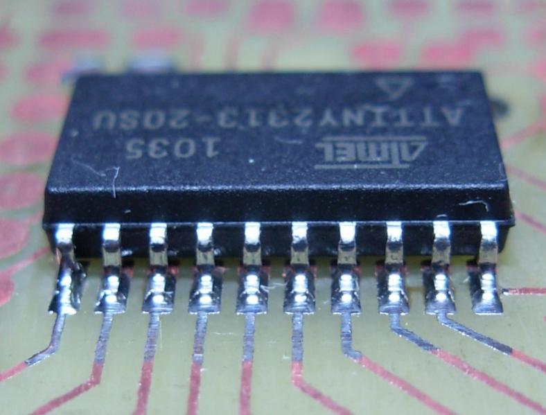

    В дополнение - только что опробовал новую для меня технологию пайки - "микроволна".
    Жало для микроволны самодельное, из медной проволоки 4мм.
    Заточил острие напильником "под откос" и сверлом сделал "дупло".
    Паяется сразу одна сторона микросхемы, всего одним движением паяльника. Класс!!! Очень здорово паяется! Главное - побольше спиртоканифоли намазать на выводы, чтобы булькало при запайке

    Собирая Ленинград замучился паять транзисторную сборку, делал подобное жало получалась кляса на 2-3 вывода , лишь помогло иное жало пояльника , подобную заготовку стачил на конус примерно 1мм и лиш тогда паяя по одному выводу вышло нормально.

    При такой пайке важны два момента:
    1. Самый главный - не жалеть нормального флюса! Для новичков в подобной пайке - много флюса и он густой. Расплавленная плюшка свежей канифоли на месте будущей пайки - 99% успеха.
    2. Температура жала паяльника. При перегреве флюс будет быстро выгорать и красивой пайки без залипонов не получится.
