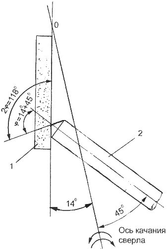

    fan подскажите пожалуйста как правильно точить сврела ?
  2. #82
    Member Аватар для ivmiha
    01.02.2008
    Марий Эл
    98
    1. Шлифовальный круг.
    2. Сверло
    Текст здесь: http://homemade-product.ru/prisposob...tochki-svyorl/

    Еще здесь посмотри: http://youtool.ru/sov/4-sovetiinstru...ti-sverlo.html
    На глаз . Без каких либо брутальных заморочек . Прям не вынимая из дрели водишь несколько раз каждой гранью прижимая пальцем кончик сверла без особых усилий .
