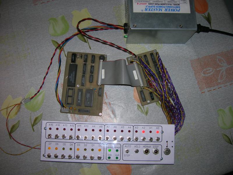

    ... продолжу
    Заносим с адреса 0000: 3E 55 32 С0 77 3E AA
    На ассемблере будет так
    MVI   A, 55h	; Занести 55h в аккумулятор
    STA   77C0h	; записать из аккумулятора по адресу 77С0h
    MVI   A, 0AAh	; Занести 0AAh в аккумулятор
    Процессор на шинах будет творить следующее
              шина
    адрес  данные    управление
    0000    3E        -MEMRD (чтение из памяти)
    0001    55        -MEMRD (чтение из памяти)
    0002    32        -MEMRD (чтение из памяти)
    0003    C0        -MEMRD (чтение из памяти)
    0004    77        -MEMRD (чтение из памяти)
    77C0    55        -MEMWR (запись в память)     Во блин, куда это проц полез. Сказал я себе в 1987году.
    0005    3E        -MEMRD (чтение из памяти)
    0006    AA        -MEMRD (чтение из памяти)
    Ещё интиресно посмотреть как проц себя ведёт когда мы обращаемся к подпрограммам.

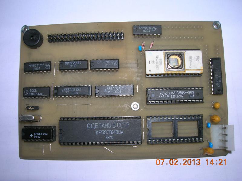

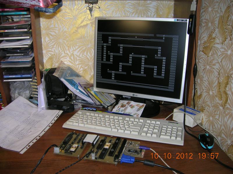

    На процессорной плате стоит ПЗУ 8кБ и занимает стандартные адреса РК E000-FFFFh. Да, да с E000. Именно так разбито адресное пространство 555ИД7 в РК. Значит по адресу 0000 в ПЗУ я пишу команду безусловного перехода на адрес F800h. Остальное место (6кБ) остается под наши дополнения. Об этом чуть позже.
    Для подключения к VGA монитору я изменил в мониторе настройку контроллера дисплея 580ВГ75 (идею взял отсюда http://www.zx-pk.ru/showthread.php?t=13148). Все программы РК-86 работают нормально. ОЗУ поставил статическое на 32кБ.
    Сначала в схеме у меня стоял системный контроллер 580ВК28 - для буферирования шины данных и дешифрации сигналов чтение/запись памяти и чтение/запись портов. В РК-86 как известно обращение ко всем контроллерам идёт как к ячейкам памяти, а не портам. Ну я то делал пульт на котором есть светодиоды обращения к портам (команды IN, OUT). Короче не получилось жить вместе 580ВК28 и 580ВТ57. ПДП нормально не стартовал. Я поставил ПДП 1810ВТ37, написал прогу инициализации 1810ВТ37 и 580ВГ75, прошил в ПЗУ и изображение на мониторе появилось - ПДП заработало. Но инициализация ВТ37 длиннее, чем ВТ57. Пришлось выкинуть системный контроллер и заменить его на 555АП6 и 555ЛП8. На плате так и осталась пустая панель под 580ВК28.

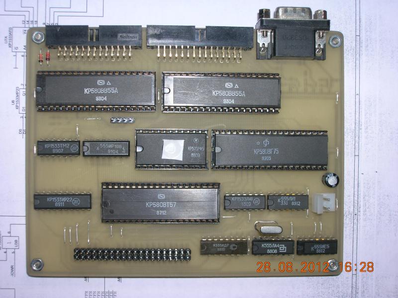

    Для превращения в полноценный РК-86 была разработана плата на которой стояли контроллер ПДП (580ВТ57), контроллер дисплея (580ВГ75) со своей "обвязкой", порты 580ВВ55. Клавиатуру решил подключить от PC PS/2. Контроллер PS/2-клавиатуры был взят из http://www.zx-pk.ru/showthread.php?t=9294
    Надо было ещё откуда то и программы загружать. Придумал ROM-диск. Флеш память использовал PA28F400 512КБ. Ну просто была микросхема. Как я ее "прошивал" отдельная история.

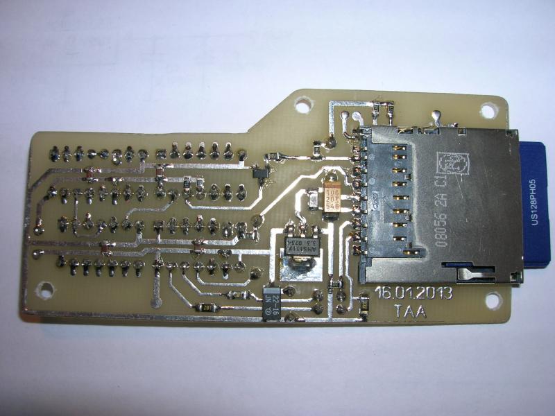

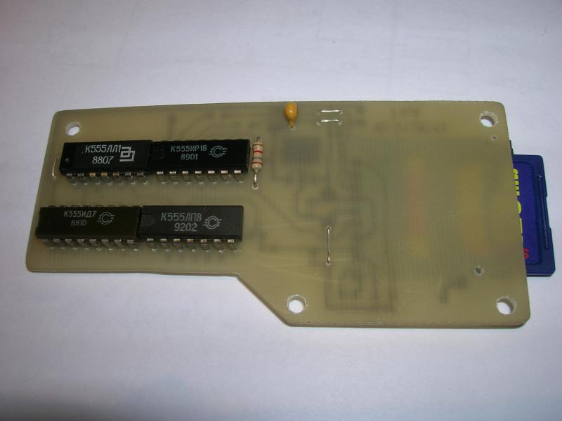

    Чтение файлов с SD карты приближается. Осталось припаять провода и сделать добавку к программе монитора.
