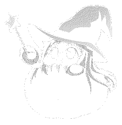

    Цитата Сообщение от Koncheglazov Посмотреть сообщение
    AlexG, ну из-под винды тогда. Кстати, в ХР принтер нормально печатает картинки под драйвером IBM Graphics. Но это чёрно-белый драйвер.
    Conan, про это в курсе. Я ж не собираюсь на нём целыми днями печатать. Так, чисто показать народу, что такое возможно.
    Я так понимаю, надо открыть Эпосоновский драйвер в каком-то редакторе (в Бейсике?) и заменить там оригинальные команды, на то, что описаны в мануале принтера?
    ну а если оно печатает портянки
    можот можно выбирать цвет и печатать всю картинку в 4 прохода
    даже быстрей будет чем щелкать лентой каждую строку (хотя я не знаю с какой скоростью она щелкаетсо)
    правда тошносте можот не хватить
    Не прокатит: бумага всегда немного под разным углом в принтер входит, и печать начинается с разным отступом от края. Несовпадений отпечатков даже в +/- миллиметр будет критично.
    Прошивку считать не проблема. Только какой в этом смысл, если команды и так в мануале описаны? Будь я попрошареннее, давно бы в какой-нибудь драйвер их прописал.
    для картинки нет
    в газетах/этикетках вполне можно увидеть промах в милиметр
    или около того
    принтеры по современней мажут несколько меньше чем милиметр
    я многократно успешно допечатывал недостающее поверх
    в том числе для перекрытия мертвой зоны
    (хотя раз на раз не приходитсо)
    но канешно на девайсе старшом на 20 лет
    такое можот не прокатить
    ну и конешно так скорей всего не получитсо не печатать поверх другого цвета
    Последний раз редактировалось NEO SPECTRUMAN; 21.12.2023 в 19:42.

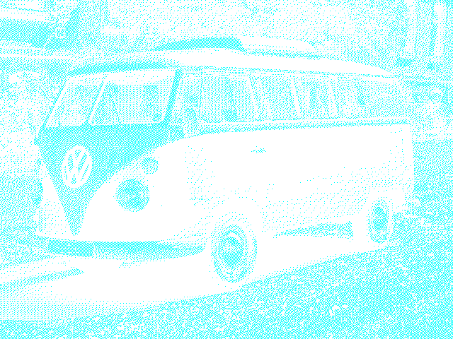

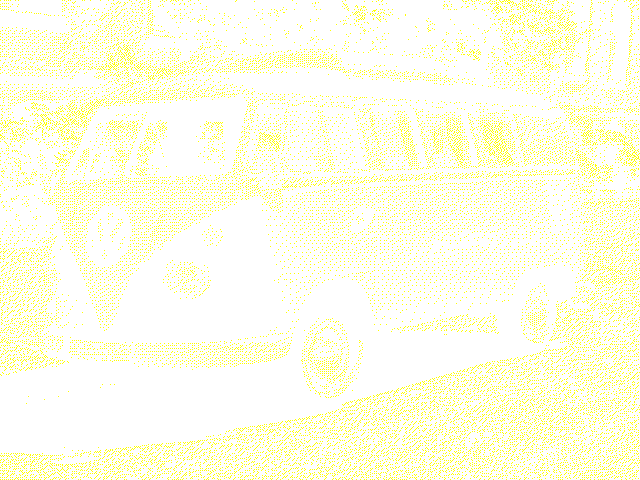

    NEO SPECTRUMAN, там надо сначала жёлтым печатать, потом красным, потом синим, потом чёрным. Т.к. жёлтый быстрее всего пачкается.
    "красный" темнее жо
    в принципе логишно
    но лента тогда будет осветлятсо еще больше

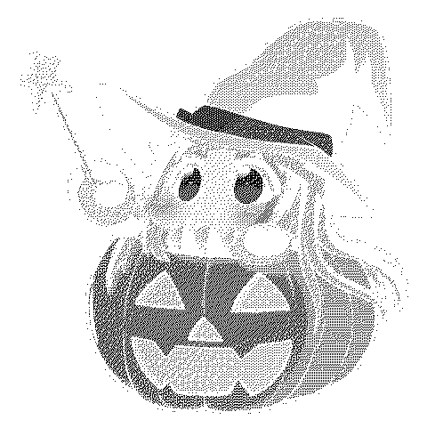

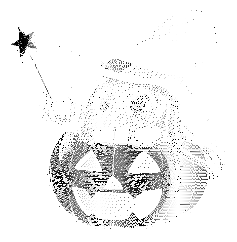

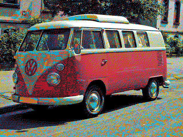

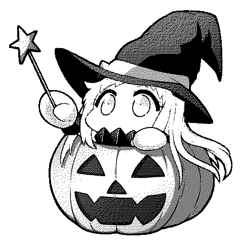

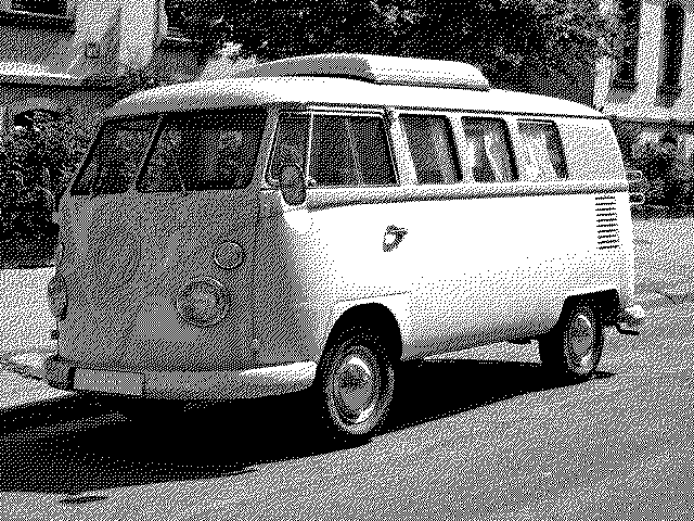

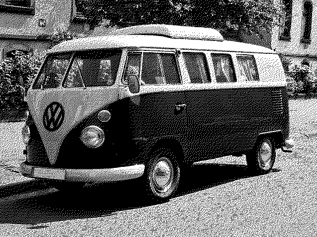

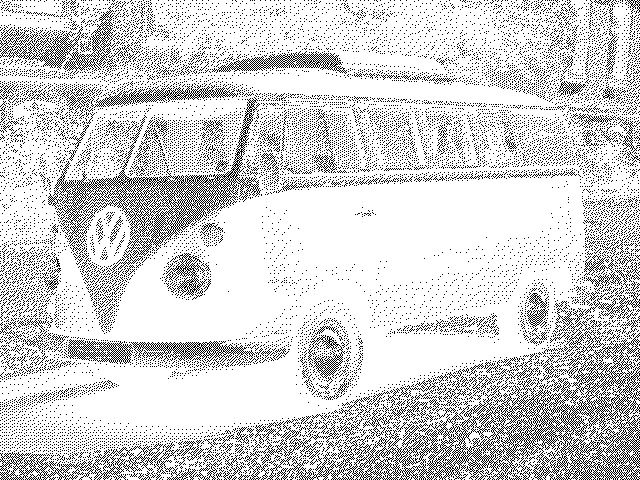

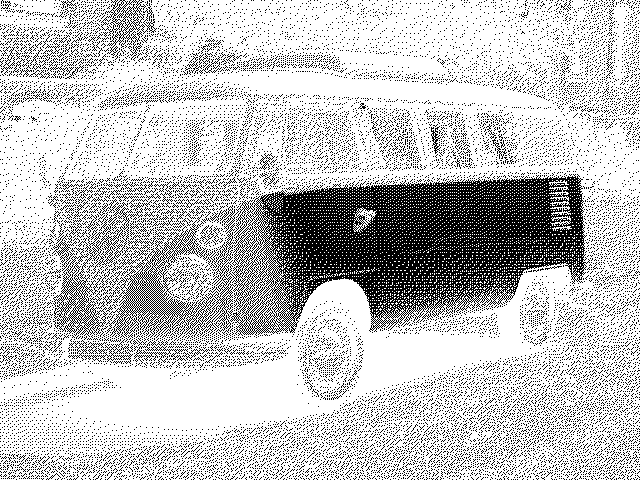

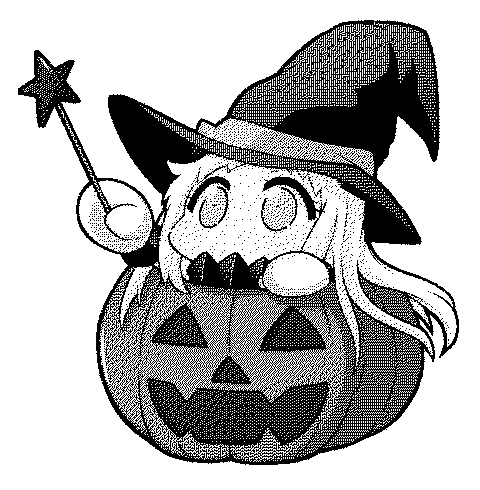

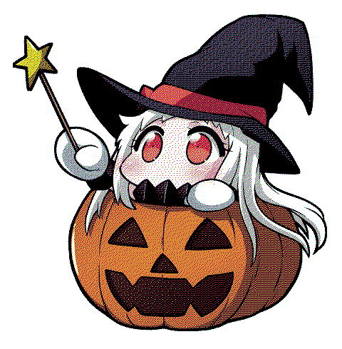

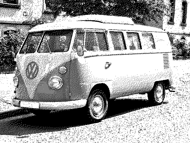

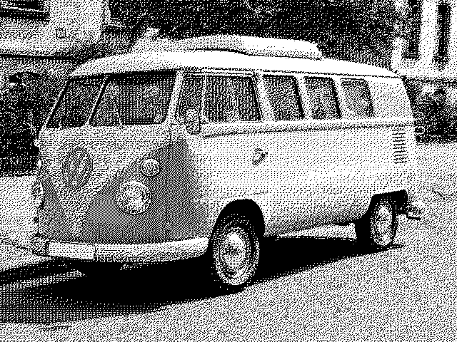

    тут ВНЕЗАПНО вспомнилось что для того чтобы не получить белые щели на границах с черным
    под черным еще нужно печатать все цвета
    что не очень хорошо для ленты
    а там еще нужон учет сумарной черности такого черного... (про который мы ничаго не знаим)

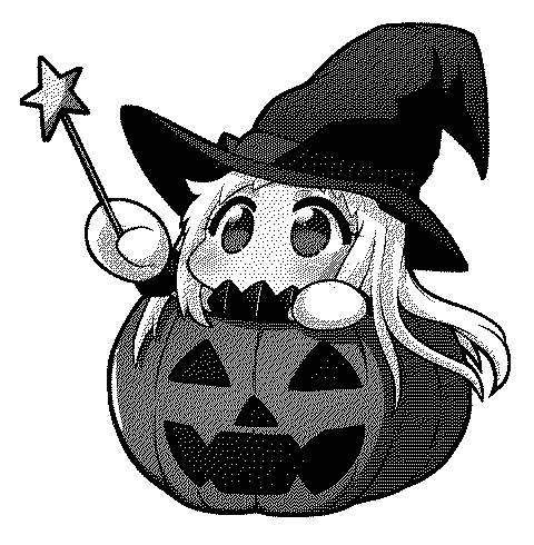

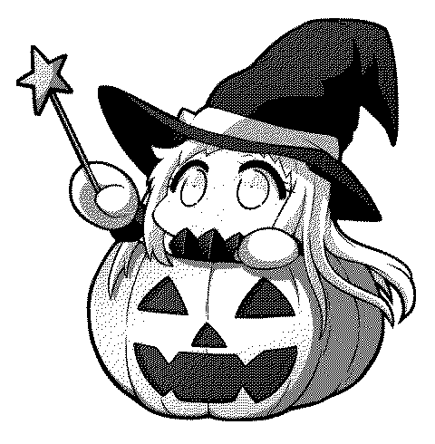

    за полтора часа сконвертил еще пару картинок
