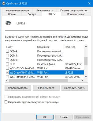

    честно - устал. домой пора топать. "тута/сейчас(на вашем месте)" я бы посмотрел что посылают драйвера в порт для принтера (другими словами я б напечатал через "нужный принтер/драйвер" что нибудь с выводом в "файл") . типо как вин10 есть принтер для создания пдф. и глянул бы в содержимое оного файла (на первый 1000 байт).
    пс: какие всёж дрова устанавливали (модель принтера) ? хоть три шт. ?

    Полностью тест принтера пока напечатать не удалось, слишком много опечаток в распознанной версии. Но удалось загрузить пару самых интересных фрагментов, в т.ч. тот, где он смешивает цвета. Правда, смешиваются они некорректно, не накладываются один на другой и кодировка неправильная, но это, очевидно, потому, что я кусок кода тупо выдрал, а необходимые для правильной работы переменные в другой части остались.
    AlexG, можно поподробнее - каким именно софтом смотреть, что идёт на LPT-порт?

Название:	Screenshot 2023-12-07 101834.jpg
    В хр примерно также (имхо насколь помню).
    выбрать галочкой "FILE:"
    Это в каждой винде так. Можно хоть в СОМ перенаправить.
    Кстати, в эру DOS некоторые принтеры подключалсиь именно через COM порт. Поэтому, устройство PRN в DOS это не всегда LPT1. Оно может быть ассоциировано и с LPT2/LPT3 или COMx, смотря куда именно подключен физический принтер.
