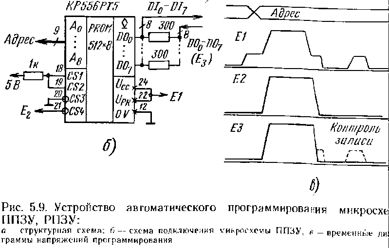

    Кажись нашел причину - для РТ5, РТ17 надо менять местами A10 и /CE

    Да наверно не просто менять,
    Из МПСиС №3 1985 надо на 21 ногу (V1 или /CE)
    подавать +15V при программировании. Так что похоже
    облом с РТ5

    Попробовал РТ5 через переходник с перемычкой 22-24 и
    с перекрещенными 20 и 21 ногами -> шиться не хочет.
    Так же 155РЕ3 для опыта взял из дисковода и попробовал
    считать с двух штук - в микросхемах было записано C2 во всех
    ячейках. и при записи писались сразу все ячейки.
    ОБНАРУЖИЛ что на адресных входах РЕ3 при 0 присутствует 1,5В.
    Поставил паралельно резисторной матрице 10к еще одну на 4,7к, теперь
    стал читать нормально, с РЕ3 с дисковода стала более менее нормальная
    прошивка читаться, но при подаче 11В при программировании опять
    на адресных ножках появляется 1.5В (Видимо внутри РЕ3 утечки), поэтому
    пишется все в адрес 1F. попробую еще понизить сопротивление.
    А у кого нормально шьется? или это РЕ3 такие?

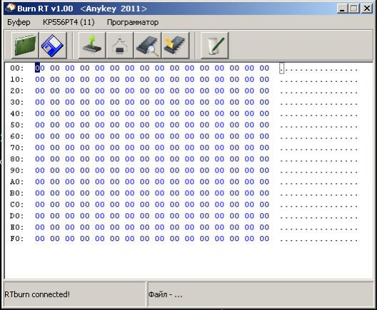

    Кстати вот мой программатор:
ID:	29247   Нажмите на изображение для увеличения.
ID:	29248   Нажмите на изображение для увеличения.
ID:	29249   Нажмите на изображение для увеличения.

    Вот описание последовательности действий при программировании микросхемы К556РТ5.
    увеличить
